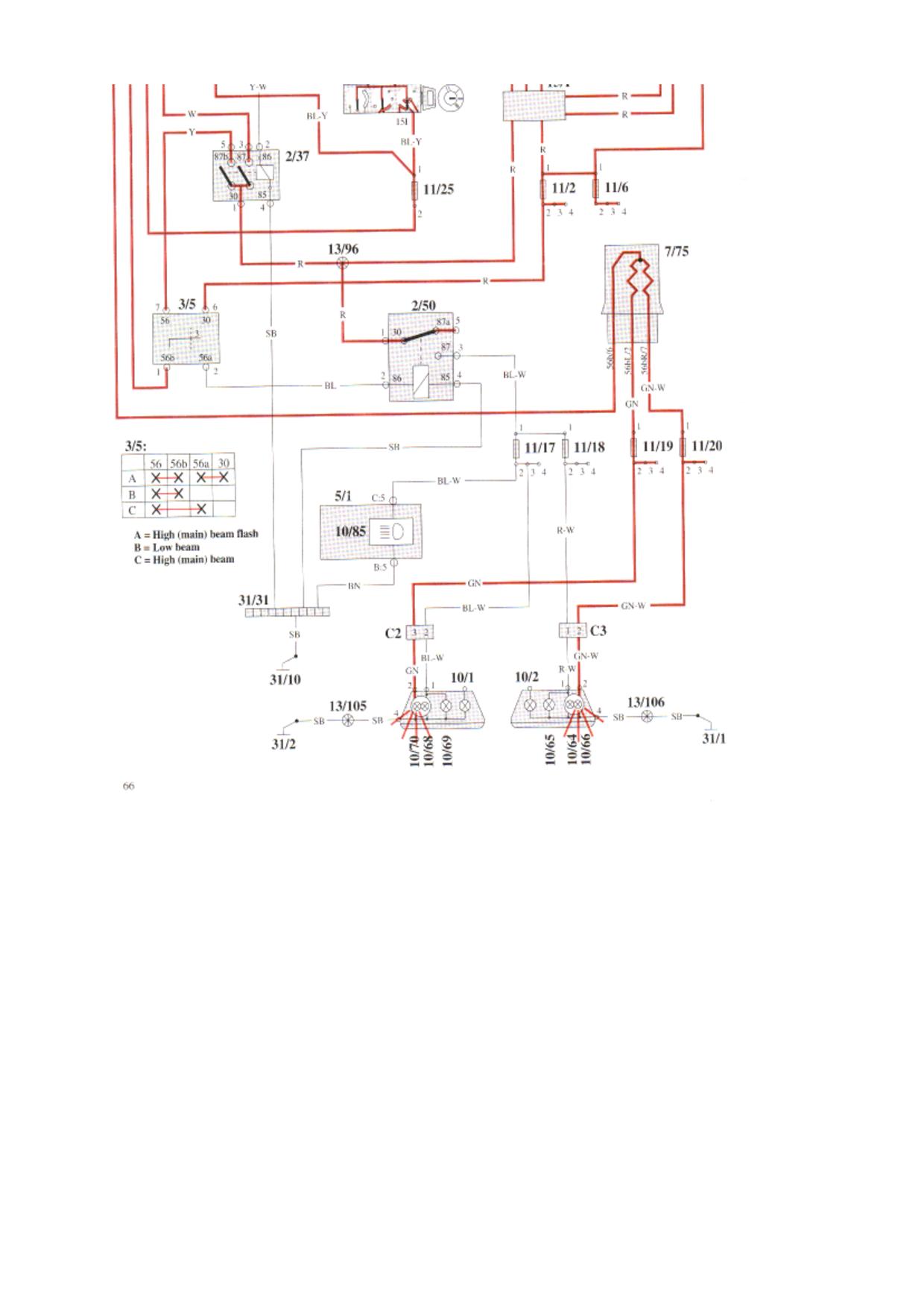

Svarar mig själv.
I bifogad fil 940 -95 så ser vi ....
Borde vara så enkelt att bygla förbi spaken genom att lägga en tråd mellan 87b på huvudljusreläet till 56b/6 på glödtrådsvakten?
Testar detta!

Ja en bygling på reläet borde fungerajapp. Berätta gärna hur det går .
Freken
Funkar primaTummen upp
//Kanon kul när det fungerar som man tänkt Tummen upp
