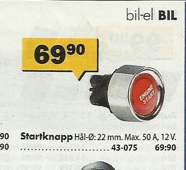

På Volvo 740, 940 och 850 händer det ofta att startläget i tändningslåset inte fungerar.. Antingen så byter man tändninglåskontakten (bökigt), men den är dyr ( över 1000kr)
ELLER, så köper man en startknapp på Biltema för 69.90.
Du använder BARA anslutning 1 och 2 (det är enklast så)
Försök hitta en kabel (oftast röd) under instrumentbrädan med +12 volt vid PÅSLAGEN tändning. Anslut en kabel på den (tjuvkoppling) och anslut den till skruv nr 1 på startknappen. Nu kommer det trixiga, försök hitta en "gummihatt" eller liknande för att dra en kabel ut till motorrummet (utan ström) . På tex 850 fins flera räfflade slangar med "gummituttar" i ändarna, knips en och för in en najtråd så Du kan dra ut kabeln med den. i motorrummet monterar Du en dubbelflatstift kabelsko, och ansluter den på flatstiftet på solenoiden (låt den andra kabeln sitta kvar).
DÄREFTER ansluter Du kabeln på skruv 2 på startknappen. Bara att dra fast muttern på baksidan av startknappen , KLART ! Dessutom blir Du ju modern! Nya bilar har ju startknapp.
