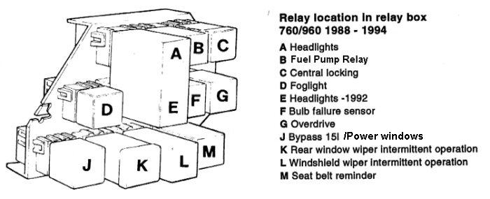

Ska nog finnas ett relä till den funktionen som strular för dig. Kan vara så att lösningen är att byta detta reläjapp Finns det på 240 och 740. Vilket relä det gäller och var nånstans törs jag inte uttala mig om. Kanske du har nån relä översikt i instruktionsboken som kan hjälpa dig. Vet oxå att kabeln som går till denna knapp kan vara boven, då det är en tunn kabel.

Kan mycket väl vara detta overdrive relä. Bokstav G på denna reläöversiktunsure
www.volvoclub.org.uk/faq/ImagesProcedures/RelayPanel760960A.GIF

Ska tydligen inte vara en överväxel, men jag kan ha fel. Sad
