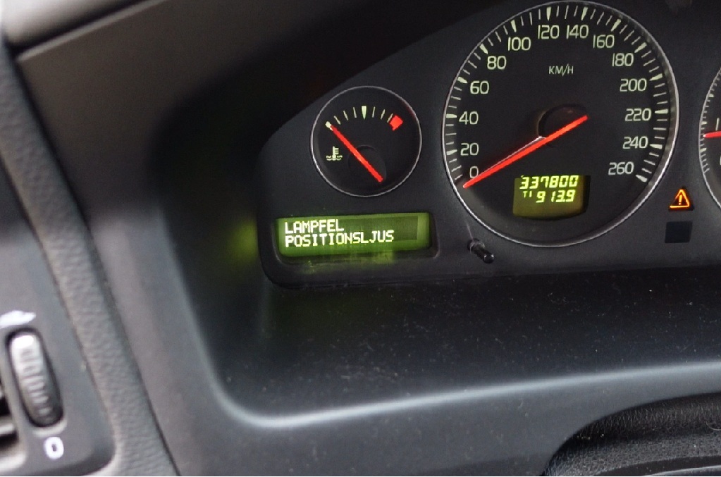

Då var det min tur att få ett litet fel. Har haft detta felmeddelande i displayen ett tag Lampfel positionsljus.

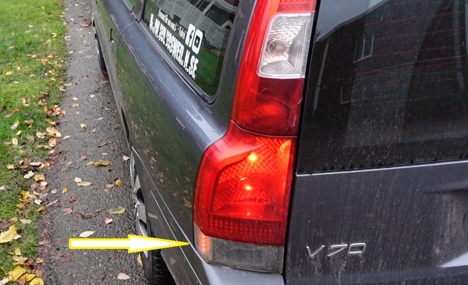

När jag nu undersöker runt Volvon så är det endast en lampa som inte lyser. Det är den bakre lyktan på högra sidan och längst ner som är ur funktion. Bilden nedan visar hur det ska lysa. Det som är märkligt och som jag inte tänkt på är att det är 4 x små dioder eller led lampor.
i.postimg.cc/xjvLHrxP/Lampfel-positionsljus-Volvo-V70-2006-bakljus-dioder-leds-bild2.jpg
Här funkar det på vänstra sidan.

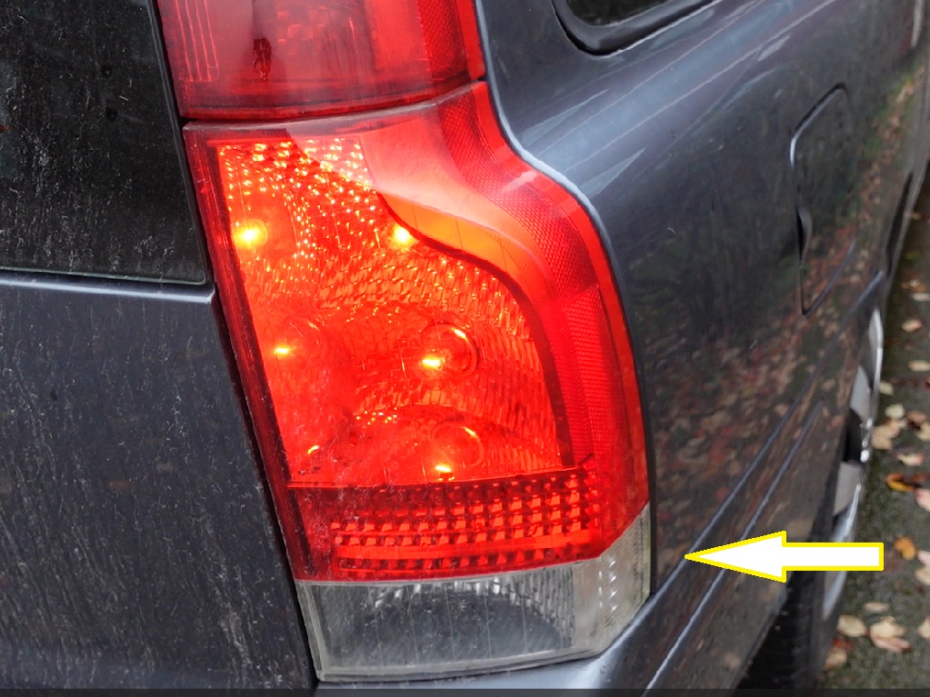

i.postimg.cc/qBs2nfbx/Lampfel-positionsljus-Volvo-V70-2006-bakljus-dioder-leds-hoger-bild3.jpg
Här fungerar det inte på den högra sidan.

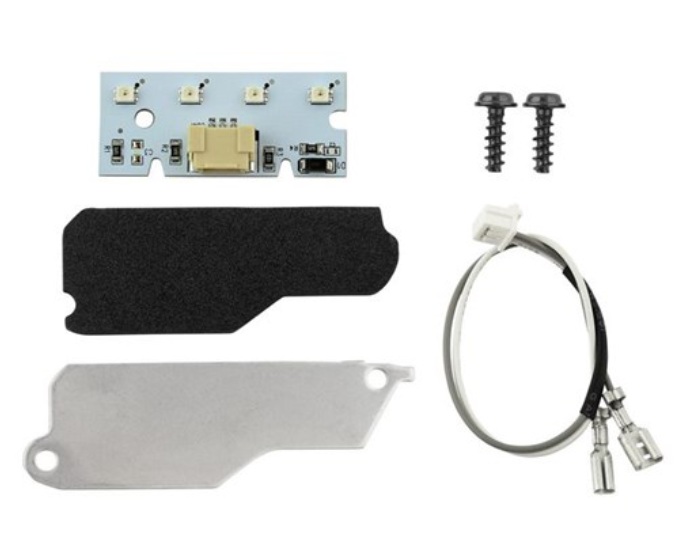

Nu har jag hittat och förstått att man kan byta ut denna lilla ledbelysning på baklyktan. Är det någon som gjort detta och hur klurigt är det ?
i.postimg.cc/3wzbyML6/Volvo-artikelnummer-30674783-Lampa-LED-installd-bakljus.jpg

Hittade lite information om denna konstiga 4 diod belysning som finns längst ner på sidan av baklyktan. Det kommer att dyka upp en guide med bilder på detta när jag fått hem detta. Men så länge så är detta instruktionerna för att byta dessa. thumpsup
För att byta ut dem, ta först bort den övre bakljusenheten och ta sedan ut den nedre. Längst ner, nära lysdioderna, sitter en liten täckplatta som är fäst med två små skruvar. Ta bort detta skydd, och bakom det sitter trycket med lysdioderna. Lossa kontakterna, ta bort trycket och montera ihop dem i omvänd ordning med de nya lysdioderna. Lycka till!
Här hittar du guiden som visar hur du byter denna diodbrygga på Volvo XC70/V70 2005-2008
