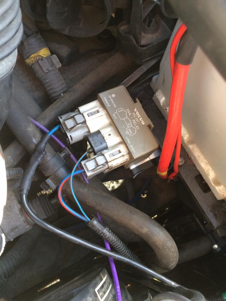

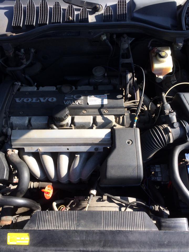

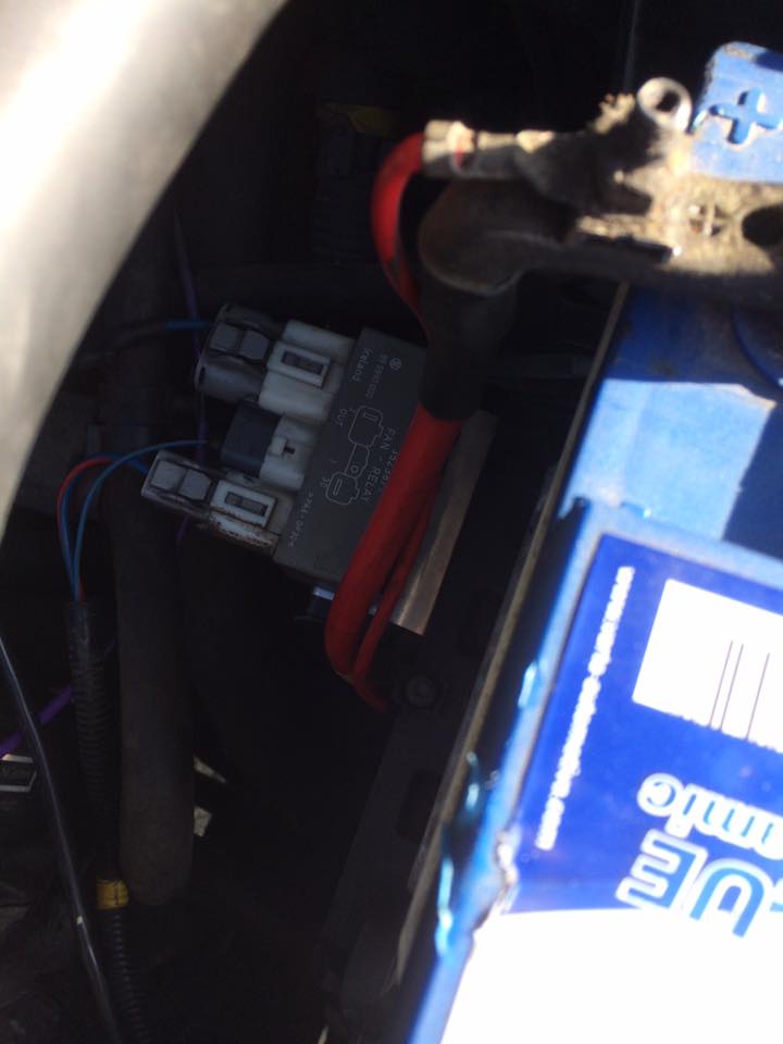

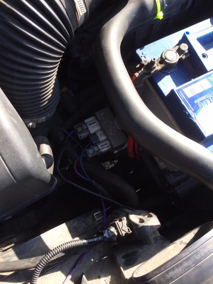

Som utlovat har jag nu ordnat fram lite bilder på hur mitt montage av reläet blev efter att jag flyttat upp det i motorrummet från dess ursprungliga plats på luftpumpens fäste för att eliminera fuktangrepp. Lite småfix såklart, kablar måste skarvas och ett fäste tillverkas och monteras på batterihyllan. Tog en bit aluminium plåt och böjde till önskad form, borrade två hål i plåt och hylla samt fäste plåten med 2 skruvar. Ganska enkel 'gör det själv´modifiering till det bättre och det bästa av allt - BILLIGT! Skulle gissa på att det går på tusentals kronor att låta verkstaden byta pumpen och då utan att reläet flyttas från dess ursprung - vilket leder till att reläet pajar igen förr eller senare pga av fukt & vattenskador.
Lycka till och hoppas detta hjälper någon thumpsup
