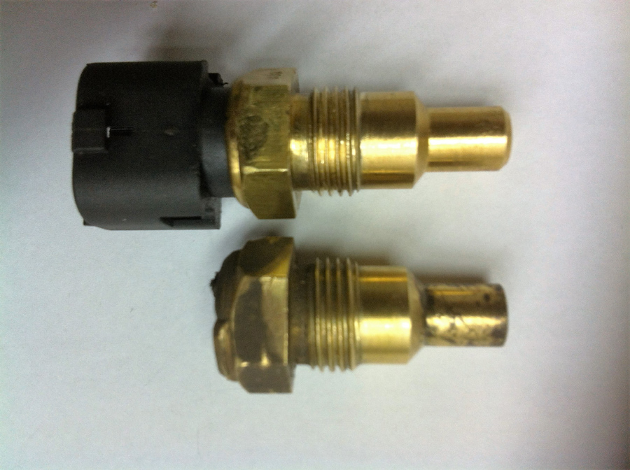

Inga problem med att få av den gamla. Klippte sönder plasthöljet. Fast nyckel 19. Men problem uppstod med den nya tempgivaren. Går endast in ca 2/3. Försökte igen med den gamla , funkar bra. La den nya i frysen över natten, men nej stannar på samma ställe. Inga synliga fel på gängorna. Vågar jag "tvinga" i den nya till bottenläge ?Smile

Är du säker på att du fått rätt givare så det inte skiljer på gängan?
Mät om gängan är konisk!

Tack. Det var så. Två olika tempgivare.
