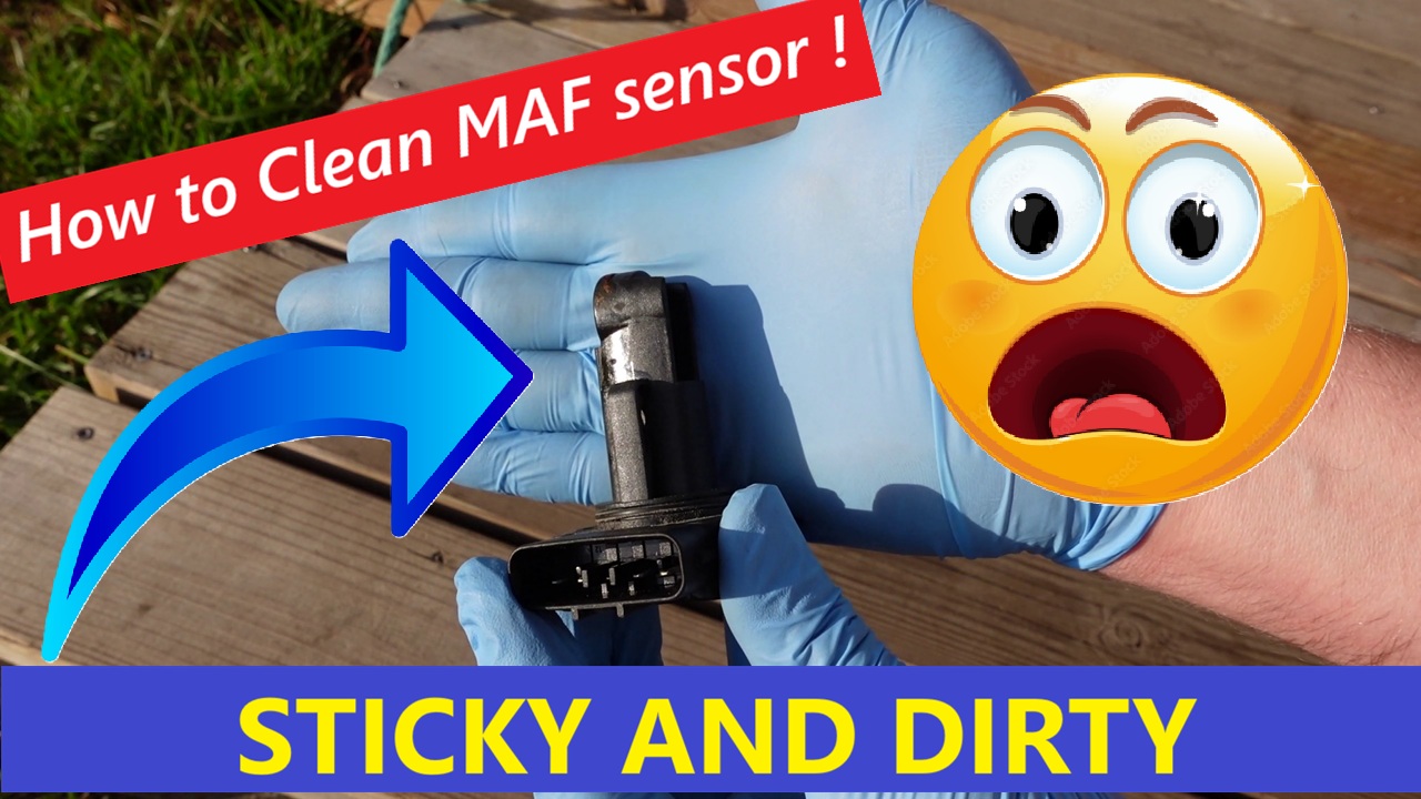

Rengöring av Luftmassemätare LMM
Har din bil fått symptomen att den blivit orkeslös eller har dålig tomgång ? Kanske du känner av att den rycker och hugger när du accelererar ? Högre bränsleförbrukning eller lite svårare att starta? Det kan vara fel på din Luftmassemätare eller som det också kallas LMM (MAF).
Nyligen gjorde vi en videoguide som vi döpte till "Den ultimata felsökningsguiden på Luftmassemätare LMM". I denna video visar jag hur du felsöker din Luftmassemätare med antingen en multimeter eller med en OBD2 diagnosavläsare.
Om du inte skulle hitta några fel på din LMM med hjälp av den guiden så kan det vara så att din Luftmassemätare är smutsig och behöver rengöras.
Många brukar välja att rengöra sin LMM för underhållsyfte. Men hur gör man för att rengöra sin LMM ? Ja det är det som jag visar i guiden nedan.
Med hjälp av en speciell rengöringsspray till just LMM så kan man få bort avlagringar och smuts.
I vårat fall på denna Volvo V70 Facelift 2006 så har vi fått något väldigt kladdig som fastnat på trådarna till Luftmassmätaren.
Du kan se videon Rengör en kladdig och smutsig Luftmassemätare LMM Mass airflow sensor MAF på denna länk
https://youtu.be/PF3Cu9a6IPw?si=N11ew...M5kbwv8GwQ
i.postimg.cc/rpq5stKz/How-to-clean-MAF-sensor-that-is-sticky-and-dirty-English.jpg
