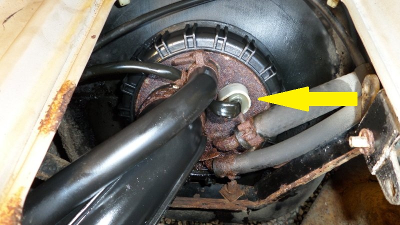

Jag är ganska säker på att felet ligger i detta vita kontaktstycke. Det är själva genomföringen av kablarna som går till förpumpen japp.
i.postimg.cc/J0q3D2Vr/Kontakt-genomforing-tankarmatur-volvo-740-940.jpg

Efter lagningen av mitt vita kontaktstycke så fick jag 100% spänning igen från förpumpen thumpsup.

Det ska ha funnits markeringar för hur den ska sitta en gång i tiden men allt är numera täckt av rost och annat. Tumregeln är att avluftningsslangens anslutning ska sitta kl 12.
Nizzehult bifogade följande bild:bild:
