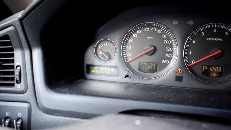

Denna Volvo V70 årsmodell 2004 lät jag stå still ett par veckor och idag när jag skulle starta den så blev det inte ett liv. Startmotorn går inte runt men man hör att soppa pumpen och reläer knäpper och brusar. I meddelande displayen så står det Start avbruten, Försök igen. Först så trodde jag att batteriet hade laddad ur och satte därför på batteriladdaren men efter några timmar så gick det fortfarande inte att starta denna V70.
Kopplade i felkodsläsaren och fick upp felkoden CEM-6C48. Denna felkod betyder
Transpondertyp. Felaktig signal
Transpondertyp. Signal felaktig. Intermittent fel
Transpondertyp. Signal felaktig. Permanent fel
i.postimg.cc/4dfM2cBr/Volvo-V70-Startfors-k-avbruten-Felkod-CEM-6-C48.jpg
