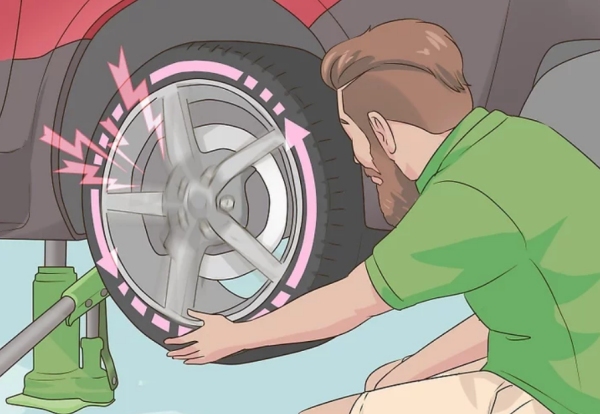

Jag har kört med dåligt hjullager och det var ett vinande eller hooooande ljud som hördes starkare desto fortare man körde. Ett vobblande ljud känner jag inte riktigt igen men det är nog så att det kan bli olika ljud. Vissa får till och med ett knackande eller malande ljud.
Tips 1 för att felsöka dåligt hjullager. Lyft upp bilen med domkraften och snurra hjulet som du misstänker är det dåliga hjullagret, detta gör du samtidigt som du känner i fjädern, du kommer känna att det "maler" lite som i en pepparkvarn om det är dåligt, det ska inte kännas nånting om det är bra! Eller så kommer du direkt att höra ett oljud från hjulet.
i.postimg.cc/02K85CTZ/hjullager-ljud-vinande-hoande-knackande-malande-ljud.jpg
Tips 2 för att felsöka dåligt hjullager. Lyft upp bilens ena sida med domkraften. Nu tar du tag i hjulet och ruckar detta upp och ner. känns det som att det känns löst eller finns ett spel så är det ett dåligt hjullager. Du ska inte kunna rucka eller få nån rörelse alls på hjulet.
i.postimg.cc/gcTzP7Tn/Testa-hjullager-baklhjulet-har-spel.jpg
