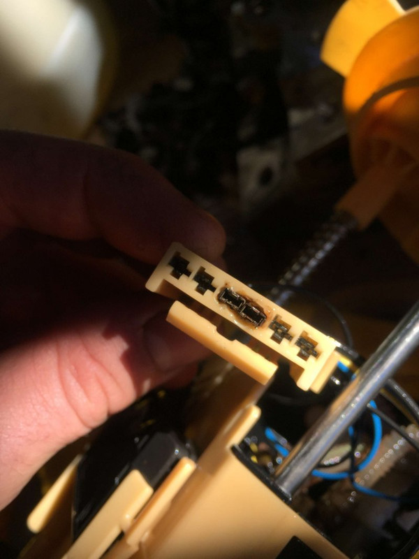

Ser att det är tyvärr rätt vanligt fel att bränslepumpens kablage eller kontakt blir så varmt att det smälter och blir kortslutning på årsmodeller 2009. Så kan vara en tanke att kolla kablage och kontakt innan du bestämmer att byta pump japp. Ägaren till denna Volvo S60 hade inte någon lust att riva ner tanken och diverse delar för att komma åt pumpen. Istället sågade han upp hålet i baksätet så han fick ut pumpen. Det är inte alls kul att såga upp i baksätet för efteråt så lagar han hålet med plåtbitar och silikon Sad.
Well this is pretty cringeworthy, but I didn't have much of a choice. I cut a hole in the floor pan above the fuel sender unit and pulled it out. I have no idea why the manufacturer couldn't put a bloody access hole there in the first place! I'll be patching it up nicely with sheet metal and silicone
Jag lånar bilderna från Google för att visa var det har blivit varmt. Det har smält i plasten så att kontakten till sist rör varandras kontaktytor. Nu vet jag inte om detta är ditt fel men kan vara värt att kolla på japp.

Det finns en video som visar genvägen att ta om man nu ABSOLUT inte vill montera av bensintanken och diverse delar omkring. Det är inget jag rekommenderar Confused att man ska göra. Har man trångt med plats där man måste göra detta jobb och det inte går på annat sätt så har ni denna video att se. Ja han använder en plåtsax att klippa runt ett hål för att lyckas få upp och ur bensinpumpen ovanifrån. Istället för att riva ner hela bensintanken. Detta står att det är till bilmodell XC70 2008-2017 XC70 och XC60 2010-2017 men enligt förra inlägget jag gjorde så ska detta även vara på Volvo V70 från årsmodell 09.
