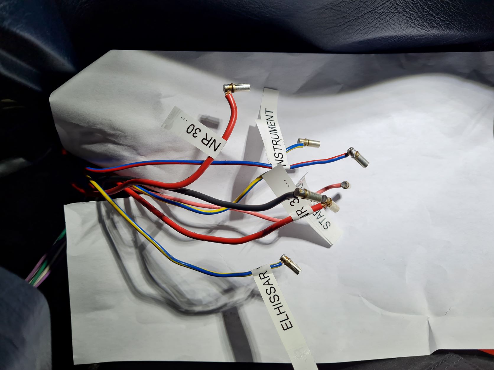

Tjenare! Behöver er hjälp hoppas någon har tid och har dokumentation på detta problem. Har en Volvo 940 1991 med BMW Automatlådan, extra utrustad med elhissar, elspeglar, ECC, Bensinvärmare, drag osv. Har haft startproblem en längre tid följande är nytt batteri, generator, remmar, kamrem och spännare, packboxar, rengjort bränslesystemet, byte bränslepump under bilen och filter dito. Varit svårstartad fick för mig i början att det var när motorn var varm. Nåja fick igång den med startgas och går då hur bra som helst. I mitten på denna vecka hittade jag ett tips på att sätta en kabel direkt från batteriets pluspol till tändspolens pluspol. Då startade den direkt hamnade då i tändlåset tänkte att det glappar lite inpulsiv ibland. Nåja plockade lös tändlåset och startkontakten trodde i min enfald att kablarna sitter kvar i startkontakten vilket dom inte gjorde så nu har jag ingen koll på var kablarna skall vara. Googlat 100 gånger på detta får upp förslag dom röda kablarna är väl ganska enkelt men sen stämmer det inte med vad andra skrivit. Jag har även kolla på elschemat i Haynes boken men flera trådar har andra färgmärkningar. Tänker att jag köper en ny startkontakt till veckan men behöver då veta var kablarna skall sitta. Blev less igår kollade på bensin värmaren den har inte fungerat det var pumpen som kärvade hade en annan 12v pump från en Skoda den funkade perfekt fick bygga om el inkopplingen annars gick det bra. Har provat den tre gånger på maxtid kul att något går åt rätt håll. Kan fixa bättre bild på kablarna såg nu att två av dom flyter ihop lite i bilden. Har nu fixat bättre bild på kablarna. Vi har följande kulörer. SVART, ROSA, GRÖN/GUL, BLÅ/GUL 2st, RÖDA 2st.

Hej
Har kollat kopplingsschemat på Volvo 940 på tändningslåset. Verkar inte stämma alls med dem färgerna du har unsure. Dels ska det vara dessa färger
1 x orange
2 x blå/gul
1 x Blå
resterande av färgerna ser ut att vara ok som du har. Ska kolla om 740 senare årsmodellerna stämmer med kopplingsschemat på 940. Fortsättning följer
Jag vet att forumet har en bild på Volvo 740 tändningslås kopplingsschema, så jag plockade fram dessa japp. Men det är otroligt smått och ligger precis i en skarv i boken Thumpsdown. Men jag postar dessa bilder nedan här så kanske du kan få nått hjälp av dessa. Jag tycker att färgerna stämmer med 940 men som sagt är ihop smetat och svårt att utläsa ordentligt Thumpsdown
Du hade Haynes kopplingsschema på 940 ? det är där som jag ser att dina färger inte riktigt stämmer överens med vad boken har Thumpsdown.
Har kopplingsschemat här på denna länk ( Volvo 740 ) http://www.volvosweden.se/articles.ph...icle_id=78
i.postimg.cc/SR5YKt5D/Ignition-switch-electrical1.jpg
i.postimg.cc/jqk7vL5P/Ignition-switch-electrical2-volvo940.jpg
