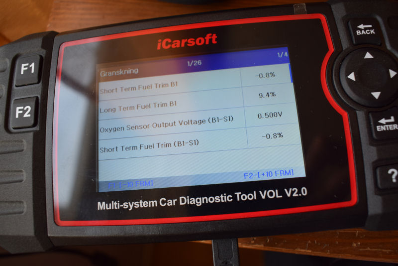

Kopplade i felkodsavläsaren där man kan få ut lite värden på hur lambdasonden fungerar. Den här mätningen ger lite konstigt värde på strömförsörjningen till lambdasonden. Den visar konstant 0,5 volt. Confused. Det borde pendla mellan 0,1 V till 0,9 v om den fungerar, men här står den helt still som sagt på 0,5V.
Dem andra värdena på bilden ser helt normalt ut för en lambdasond som inte fungerar. Ni ser att den skjuter in nästan 10% mer bränsle för att kompensera blandningen. Det är därför felkoden kommer upp. Nån här inne som grejat med lambdasonder och kan ge mig lite feedback om jag har rätt eller fel här ?

Är skitdålig på just el, men du har rätt i att mätvärdet ska pendla.

Och eftersom jag inte får nått utslag på att lambdasondens jordkabel fungerar så lutar det åt att det är felet. Man kan också undra varför det står 0,5 volt och inte 0.0 Volt Supersad. Nästa vecka ska ägaren följa jordkabeln från kontakten får se om det möjligtvis dyker upp nått synligt brott på den kabeln.
