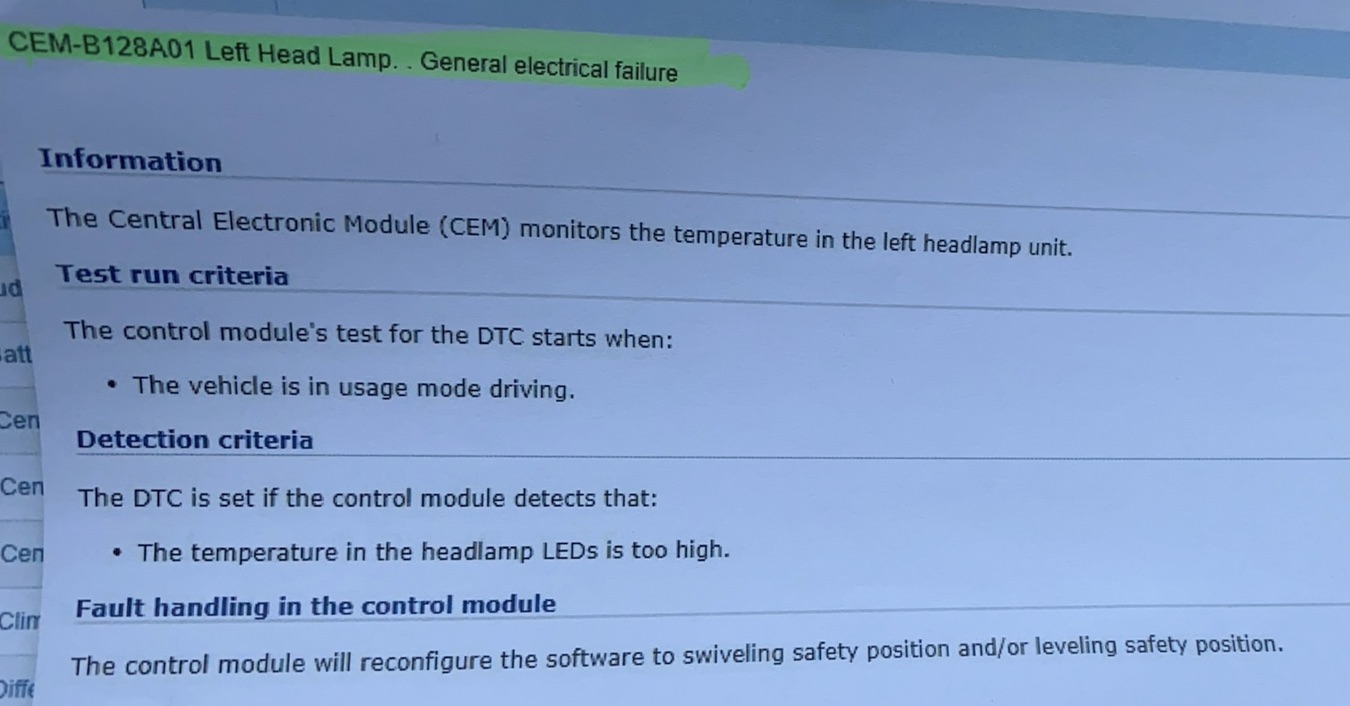

Lägger till diagnostik.
Värme problem sägs det. Att sätta in en liten fläkt är nog inte bra ide, men undrar om det är någonstans där kylpasta kan hjälpa.

Får inte fram någonting på den CEM felkod du visar på bilden unsure. https://www.dtcdecode.com/Volvo Däremot så visas det lite mer om man kollar CEM-8A01. Jag tycker inte riktigt det stämmer jämfört med ditt fel heller. Halvljuset ska enligt information börja flickra efter 1 minuts körning då dem som fått denna felkod. Jag postar detta i tråden för stunden, så hoppas jag mer info kommer fram. thinking
CEM-8A01
Definition: Ogiltig omkopplarposition för ljusbrytaren. Felaktig position
Beskrivning:
Den centrala elektroniska modulen (CEM) kommunicerar med ljusbrytarmodulen (LSM). Diagnostisk felkod (DTC) lagras om den centrala elektroniska modulen (CEM) tar emot information från ljusbrytarmodulen (LSM) att ljusströmbrytaren inte är i ett godkänt läge. Det är till exempel mellanpositionen för parkeringslampor och halvljus. Spänningen i den centrala elektroniska modulen (CEM) måste överstiga 10 V i minst 1 sekund för att diagnosfelkoden (DTC) ska kunna detekteras. Diagnostisk felkod (DTC) kan diagnostiseras vid tändningsläge II.
Orsak:
Fel i kommunikationen med ljusbrytarmodulen (LSM).
Skadad ljusbrytarmodul (LSM).

znobben
Tack.
Ne precis som du säger, den felkoden passar inte helt in, och har inte något flimmer och ljusväljare verkar fungera som det skall. Lite skumt att inte felkoden finns med, diagnostik gjord hos Volvo fast i Tallinn där jag är på jobb nu.

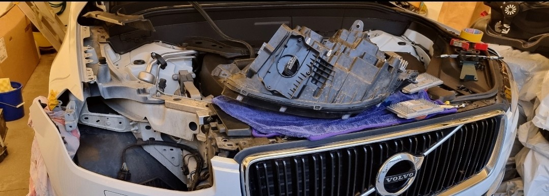

RallyRolle
Någon som försökt öppna lamphuset?
Ser att det går ta bort styrmodulerna.
Är resten helgjutet som en del? Inte hittat nån guide för LED typen.
Nån med VIDA-access som kan bidra med lite info?
RallyRolle
Problem är nu löst.
Monterade bort lampan, koppla ur alla modeller (4st). Blåste rent kontakterna. Såg till att trycka dit och ta loss kopplingen några ggr samt själva huvudkontakten.
Min gissning är att det måste blivit oxiderat på någon av stiften.
Nu funkar hela lampan bättre än när jag köpte bilen. Har haft lite strul med ABL men också Adaptiv High Beem AHB att den inte bländar av i sektioner för mötande. AHB kom också igång utan strul.
Helt klart värt ett försök.
