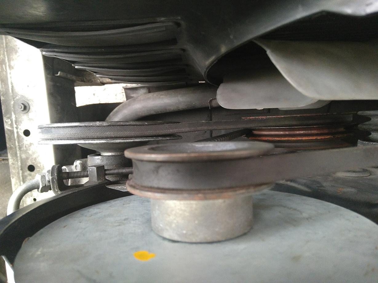

Jag märkte häromdagen av en händelse att servopumpen sitter en smula snett, och snett nog för att vända remmen uppochner. Pumpen snurrar ju och styrningen är det inget fel på men något säger mig att det kanske inte i längden är något att ha ... Jag vände ju remmen på rätt led igen men det tog ju inte länge innan den vände sig igen. Det sitter ju bussningar i pumpens konsol, är det månne de som strular? Läste också om att man kunde använda brickor för att shimma läget mer rätt ställt men är det någon lösning? Har forumets visa någon erfarenhet och/eller lösningsförslag?

Det är vanligt att servopumpen sitter lite snett. Oftast så gör det inte så mycket men kan börja gnissla nåt så inni.....Smile. Sen självklart ska inte remmen snurra snett för det sliter lite på pumpens bussningar. Jag vet att på kompisens 740 (Bettan) så gnisslade det sanslöst mycket ett tag tills vi kom på att servopumpen och remmen snurrade snett.
http://www.volvosweden.se/forum/viewt...read_id=11
Har för mig att han monterade nån extra bricka på ena bulten som håller servopumpen på plats. Men kontrollera gärna ochså så att inte själva remhjulet glappar för då lär man kanske fixa detta eller byta ut själva pumpen.

Tack! Satt in några brickor och det har funkat fint nu i en dryg månad. Håller dock ett öga på den hela tiden. Ska kolla remhjulet en gång till tyckte det verkade ha helt intakta lager.

Bussningarna brukar bli deformerade så pumpen hamnar snett, samma med generatorn. Det finns hårdare polybussningar att köpa.
