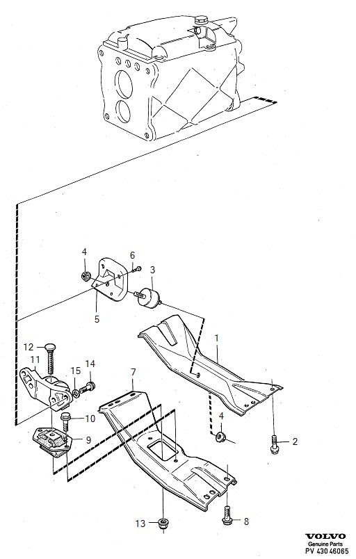

Before you buy the new mount, go under the car and examine at the end of the transmission, which mount you have. There are different mounts, so here are the diagrams for different gearboxes, it should be a round mount OR a square one.
M46:
www.volvopartswebstore.com/images/parts/volvo/fullsize/GR-46065.jpg
M47:
www.volvopartswebstore.com/images/parts/volvo/fullsize/GR-57085.jpg
AW70, AW71 AW70, AW71, AW72:
www.volvopartswebstore.com/images/parts/volvo/fullsize/GR-65213.jpg
Automatic transmission ZF22:
www.volvopartswebstore.com/images/parts/volvo/fullsize/GR-58052.jpg
I have the M46 square mount (number 9, part number 1328900)

Innan du köper det nya fästet kan du undersöka det gamla under bilen vilken typ av fäste du ska ha.
Här nedan visar jag diagram för dem olika utföranden av fästen på växellådor.
I den här guiden byter jag fästet på min M46 (Nummer 9, artikelnummer 1328900)
