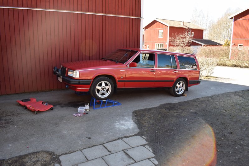

Hade inga större förhoppningar på Biltemas fälgfärg i silver (artikelnr: 36-7402). Men det kunde inte bli sämre tänkte jag. Fälgarna blev som sprillans nya..Så grymt läckra blev dem japp. Blir montering imorgon.
i.postimg.cc/SsSL9Q5V/Fittipaldi-f-lgar-nylackade.jpg
Ser riktigt bra ut det.. Biltemas Fälgfärg är riktigt bra faktiskt..
Det där blev jäkligt snyggt!Cool
Tänk vad lite färg kan göra!thumpsup
Pensla på rostskydd under som lossnat. Men fälgarna blir snyggare för varje dag Grin. Fick på dem kromade handtagen också japp
