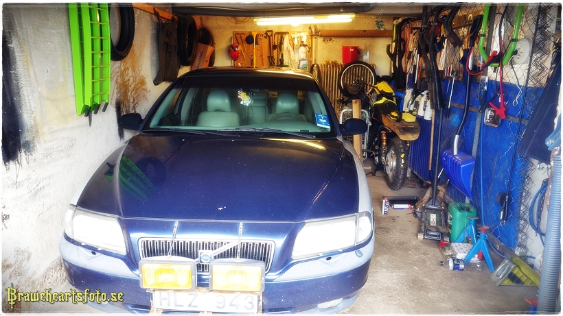

Då har man ÄNTLIGEN fått den STORA tummen ur arslet och bytt framskärmar på LIKET, passade även på att byta blinkers och strålkastare när man ändå hade ner skiten..
Början då.. Så ni vet så är denna bilen sliten som fan och skärmarna är sjukt dåliga, satt ju bättre på delbilen när jag hade den så dem åkte på nu..

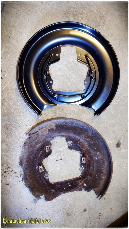

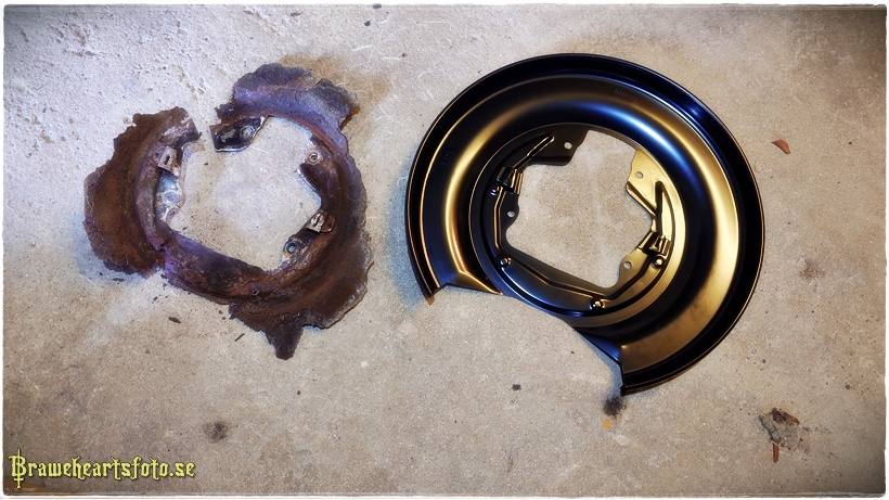

Sen för ett tag sen så la handbromsen av helt.. Då var de dags att byta bromssköldar bak då..
Fästena till bromsbackarna hade lossnat på bägge sidor samma dag Pfft
i.postimg.cc/CKfgsGsH/20250503-111740-001-820.jpg
i.postimg.cc/xCDSxXsr/20250503-133411-002-820.jpg

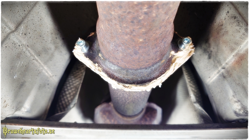

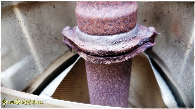

Sen så var de dags att fixa avgasröret med då..
i.postimg.cc/g0pdzXWY/20250528-084425-001-820.jpg
Samma dag som jag fixat ljuddämparen så brister packning här emellan.
i.postimg.cc/PrBT7VVv/20250528-084433-002-820.jpg

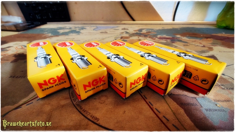

Ytterligare samma dag alltså onsdagen 28/5 slutar bil gå på alla cylindrar med nere i Sundsvall. Tog bara 1½h hemma denna dag.
Nya stift och en ny tändspole vart de nu då..
i.postimg.cc/13ws10bC/20250528-202226-003-820.jpg

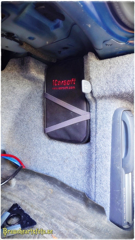

Sen så har nu min iCarsoft fått en egen plats bak i liket..
i.postimg.cc/N0xt5ssR/20250529-110242-004-820.jpg

Ja den bromsskölden har lite svårt att hålla fjädrarna till backarna på plats Grin. Ljuddämparen bak är den som brukar gå hål i först, allt skit och smuts hamnar ovanpå. Har en sådan sprillans liggandes i reserv till min S80 japp. Är det stötdämparen du har på bild där också ? Det verkar ha varit lite småfix på denna men kul att den rullar vidare thumpsup.
Nä ingen stöt på någon av bildern DÄR INTE.. de är flänsarna som håller ihop avgas delarna

Smart ide att fästa Icarsoft så där. Tråkigt bara om du skulle få besök av tjuven, då ryker väll den, det första dem tar Thumpsdown

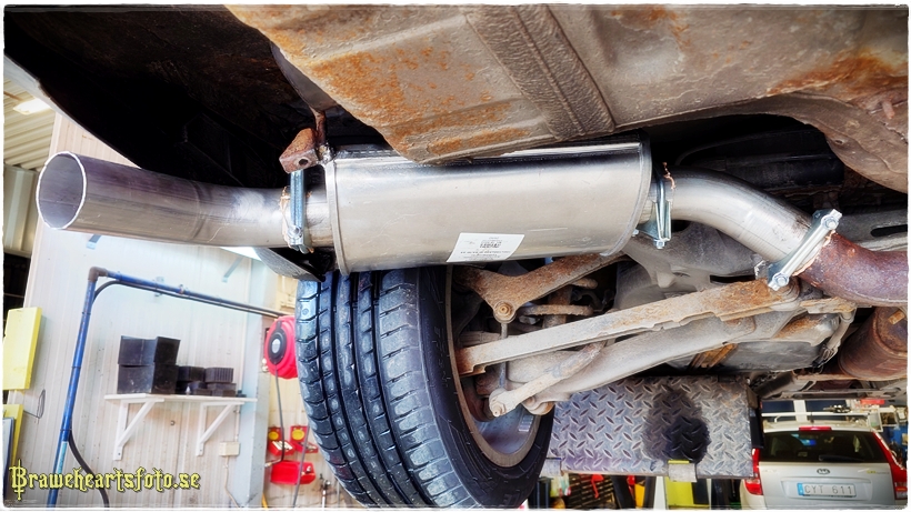

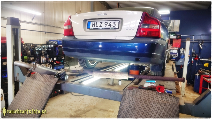

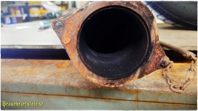

Var kvar på jobbet och fixa lite med avgassystemet som jag fick 2:a på i Onsdags..
Kapa av de dåliga bultarn och lyft ur hela bakre del för att bättre komma åt at borra ut de gamla pinnbulten som rostat fast.

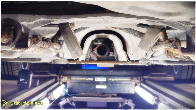

Här en bild på ett tomt avgas utrymme då..
i.postimg.cc/fbfCYH4J/20250604-171154-001-820.jpg
Här ligger hela bakre del på lyften..
i.postimg.cc/bvhLG7B7/20250604-171202-002-820.jpg

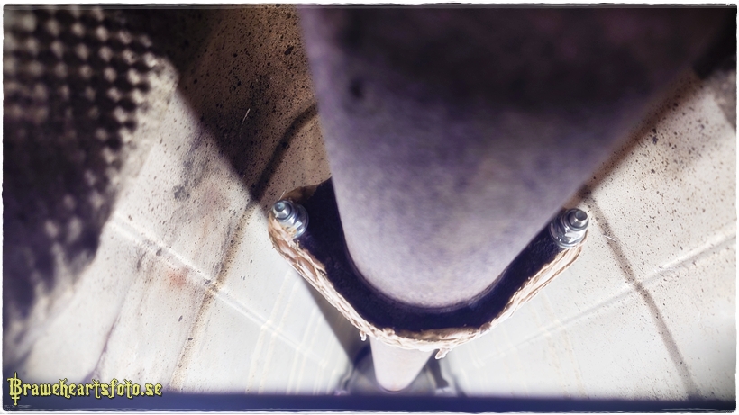

Här e PROBLEMMET då.. Slipa rent och sen borra ur som jg skrev längre upp.
i.postimg.cc/kGBy3q2b/20250604-171213-003-820.jpg
Ihopsatt och ny packning med biltemas monteringspasta för att bli helt tätt.
i.postimg.cc/hv61K6m3/20250604-181119-004-820.jpg
i.postimg.cc/y89v81vh/20250604-181128-005-820.jpg
