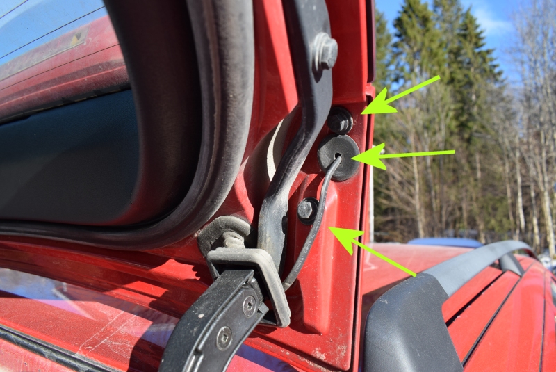

hej jag har en volvo v 70 2000 årmodel,den är rasad så ska plockas delar ifrån,till min dotters bil.hur får jag loss vingen bak? har fnulat o funderat men kommer inte på hur,tacksam för svar mvh jessica alldeless ny här så hoppas jag gjort inlägget rättSmile
Redigerat av Sladdaren den 19-06-2024 12:41
Jag är ganska säker på att vingen är fastskruvad med torx. Har monterat av en vinge från en Volvo V70 och monterade denna på min Volvo 740. Jag tog lite bilder på min Volvo V70 från år 04 och den sitter monterad med 4 bultar vad jag kan se. Sen är det också med kabeln till bromsljuset på vingen. Bilder nedan.
i.postimg.cc/GmTKh0TB/Montering-och-avmontering-Vinge-spoiler-Volvo-V70-00-08-3.jpg
i.postimg.cc/FsRG8k9V/Montering-och-avmontering-Vinge-spoiler-Volvo-V70-00-08-1.jpg
i.postimg.cc/CLQJgM5T/Montering-och-avmontering-Vinge-spoiler-Volvo-V70-00-08-2.jpg
Torx var det inte på min Volvo V70 som synes. Det ser ut som 12 mm bultar som håller vingen på plats. Har även för mig det ska vara 3 bultar på varje sida men ser endast 2 bultar enligt bilderna.

tack så mycket ska genast ut o prova Tummen upp
