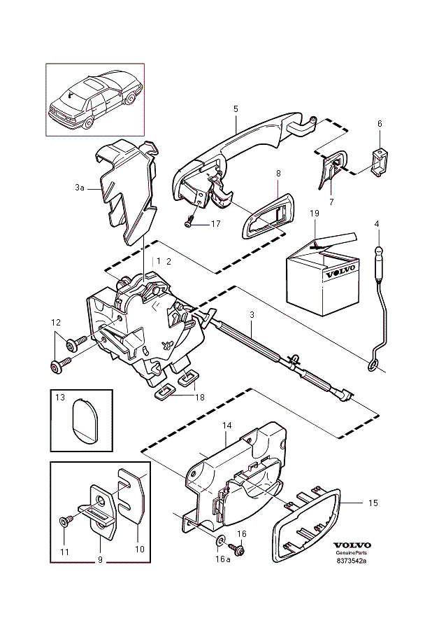

Min höger bakdörr har något hänt med. Går ej att öppna nu mer.
Handtaget på utsidan känns som innan bortsett ifrån att den inte öppnar dörren. Likaså insidan.
Låspinnen låser heller inte upp dörren, så att de är något inne i dörren e jag med på..
Och för att komma in i dörren måste jag kunna öppna dörren vilket inte går idag. Några tips på hur man kan få upp dörren utan att göra sönder dörrsidan.
Bild på en sprängskiss/reservdelsskiss över insidan dörren på S/V70

Så där hade jag på en Audi 100 ( farsans som jag lånade Smile). Som du säger så känns både dörrhandtaget utanpå och inne normalt men inget händer. Jag fick hålla på ett tag för att få upp dörren. Tur var att det behövdes endast smörjas lite på grejer innanför innerdörren.
Jag fick loss högtalaren i bakdörren och sen genom ficklampa kunna lysa och dra i den pinnen som öppnade dörren. Höll på ett bra tag innan det gick. Var inte så glad för det var ena grabben som hade skojat med sin yngre bror genom att öppna, låsa stänga, öppna o.sv..till sist pajade nåttstupid
På din V70 kanske du kan hitta på samma sak. Har du testat att gjort bilen helt strömlös?.
Tänker ifall man kan gå genom fönstret och du trycker ner rutan så långt det går?. Kanske kommer på nått mer.. Läste att nån fick lämna in detta och han blev 4000.- fattigareSad...
Det finns ju inget som der möjligheten att titta in i dörren.. Högtalargallret är gjutet i dörrsidan..
Har lagt ut förfrågningar på andra forum med.. Får se om man får svar..
Problemet när detta händer är att komma åt från insidan. Hittade en video som visar hur du öppnar dörren. Men som sagt problemet kvarstår hur du ska komma in i dörrsidan. Han som gjort denna video säger att troligen får man skära sönder dörrsidan och hitta en annan på skroten. Men här är ändå en bra visning var du ska peta för att få upp dörren
