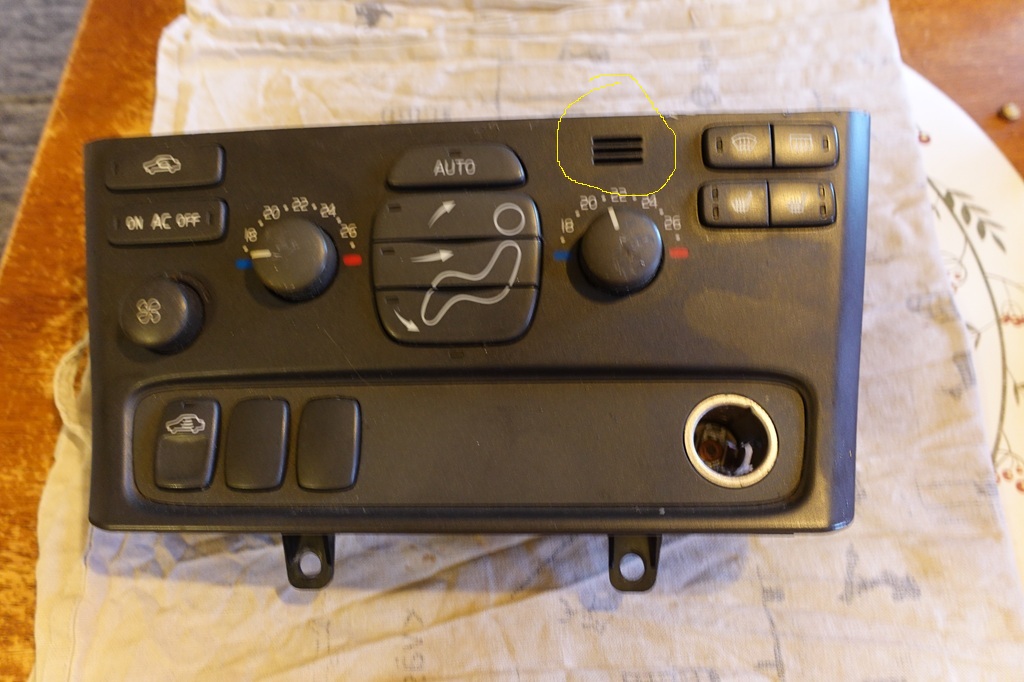

Ni som inte vet vad en termistor är så kommer en egen lite förklaring här. Termistorn är en liten tunn tråd som känner av temperaturen inne i kupén. Den här sitter precis bakom det lilla gallret som är inringat på bilden nedan. Den här lilla tunna tråden kan gå av ibland och då får man problem med antingen AC eller värmen inne i kupén.
Den lilla tråden (Termistorn) sitter bakom detta lilla galler och känner av terperaturen och klimatet i kupén.
i.postimg.cc/PJqkjDtd/Varmepanel-klimatpanel-varmeproblem-Volvo-V70-termistor-bild1.jpg

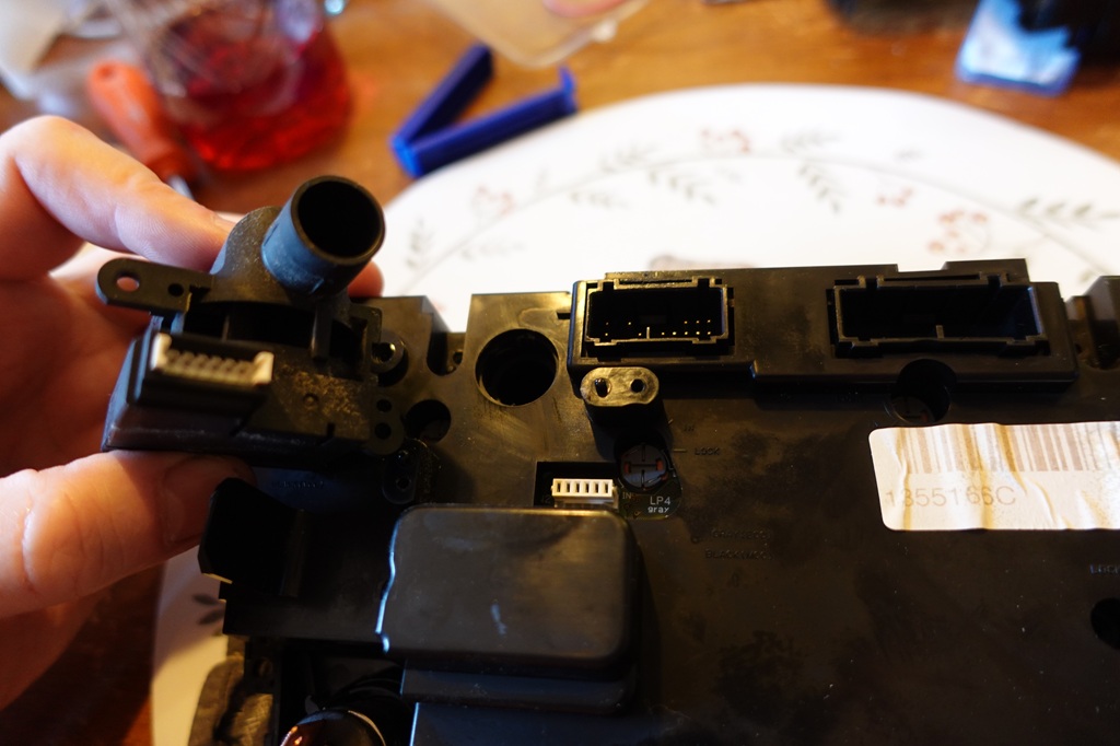

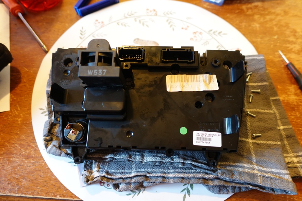

Ska skruva bort alla skruvar på baksidan och kontrollera om Termistorn har gått av.
i.postimg.cc/Kc19dQbR/bild2-kontroll-av-termistor-volvo-v70.jpg
Även den här lilla fläkten kan vara igensatt med damm så den blåser vi bort dem dammrester som finns.
i.postimg.cc/9XDxv12z/bild3-kontroll-termistor-varmen-fungerar-inte-volvo-v70.jpg

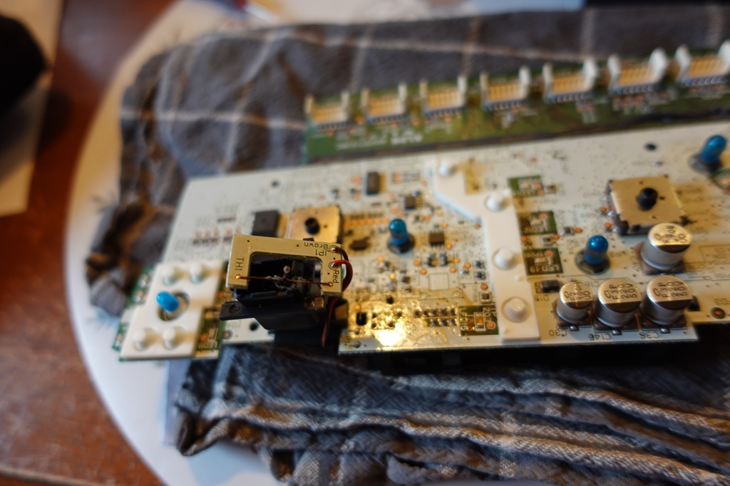

Nej termistorn verkar vara hel och sitter fortfarande på plats unsure. Ja då har vi ändå kollat av det. Nästa steg blir att försöka blåsa rent i värmepaketet Smile
i.postimg.cc/wx1WSFz1/BILD4-Termistor-volvo-v70.jpg
