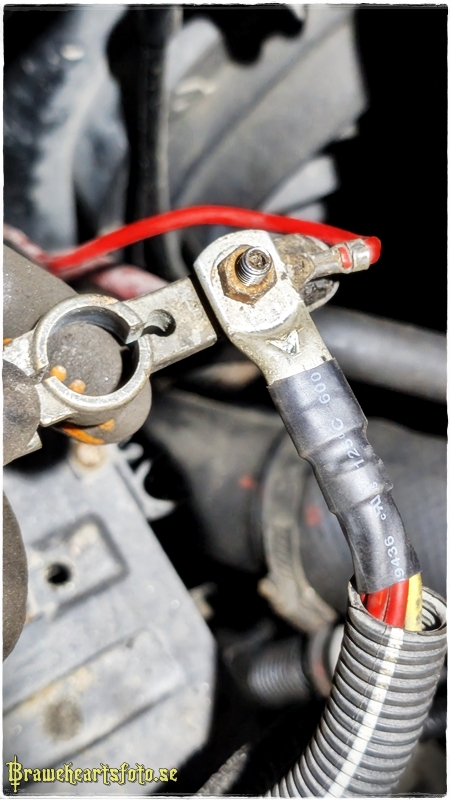

Sorry för att jag inte varit närvarnade här.. Men åter till helljuset då.. Nä helljuset funkade inte alls.

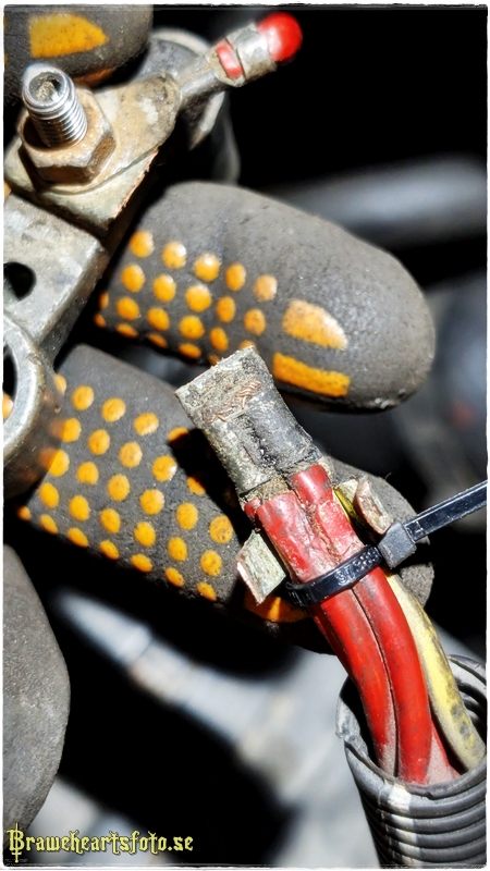

Hittade felet när jag kollade idag och det var plus matningen som var av.
Men jag lödde ihop den igen och lödde då även in en plusmatning till extraljusen som skall monteras snart..

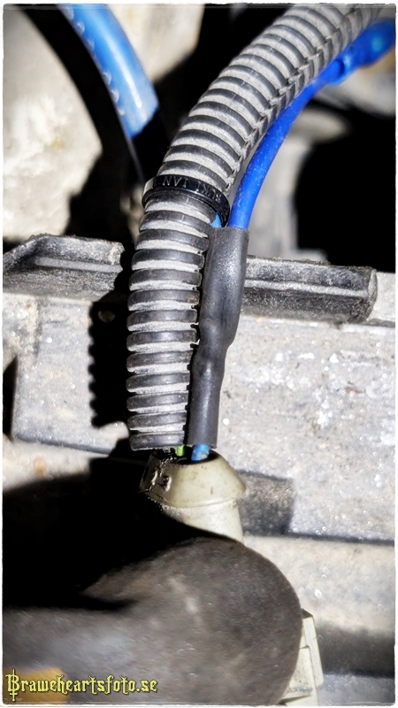

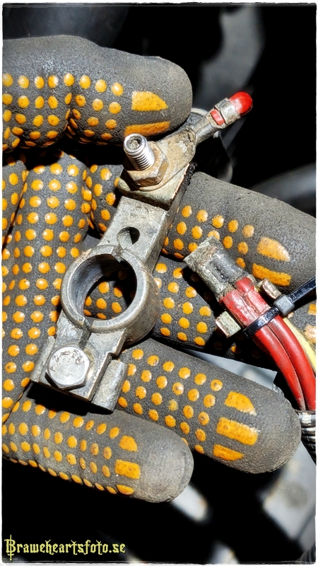

När jag plockade ur luftburken och batteriet för att komma åt bättre gick denna stryningen av, rätt KASS då de är plussen till typ allt på bilen.
Skarva in och lödde vid en ny kabelsko (model stor).

Nu är detta fixat. Jag väntar även ett nytt säkerhetsbälte till förarposition då mitt låst sig.
Ja har inte heller varit så mycket aktiv men ska nog ändras på det nu när det börjar bli vinter igen Smile. Ja sådana ärgade kablar är rätt vanligt på gamla bilar. Kul ändå när man hittar felet och det är rätt tydligt vad som är felet thumpsup
