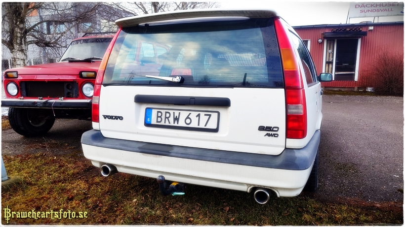

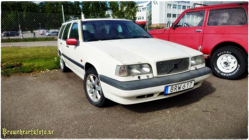

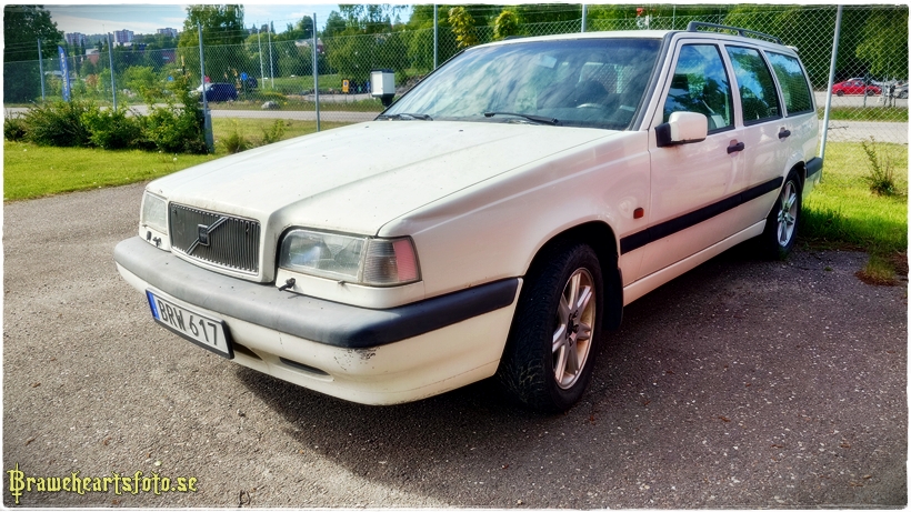

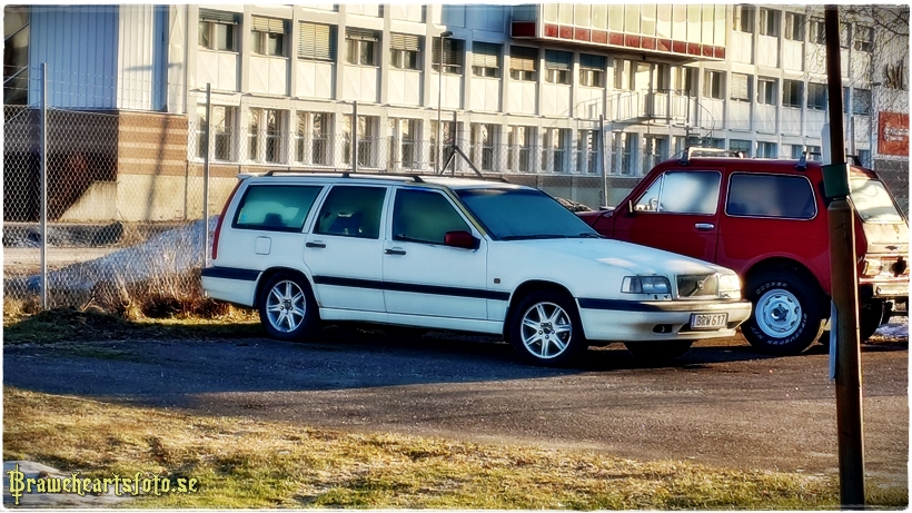

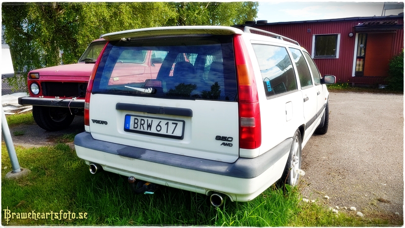

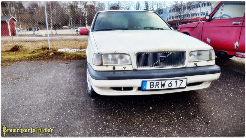

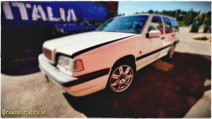

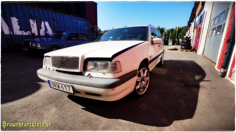

Råka ramla över denna.. Kunde inte säga nej här.
Har faktiskt köpt den oprovad Shock
Men det är en ovanlig 855 2,5T AWD -97 Dessa fanns bara 1år.
Men om just detta exemplar vet jag inget.
Här e lite bilder att kolla så länge..

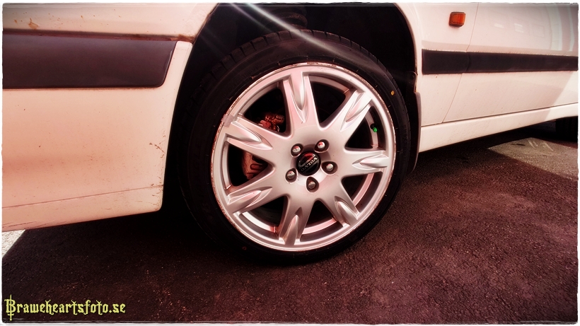

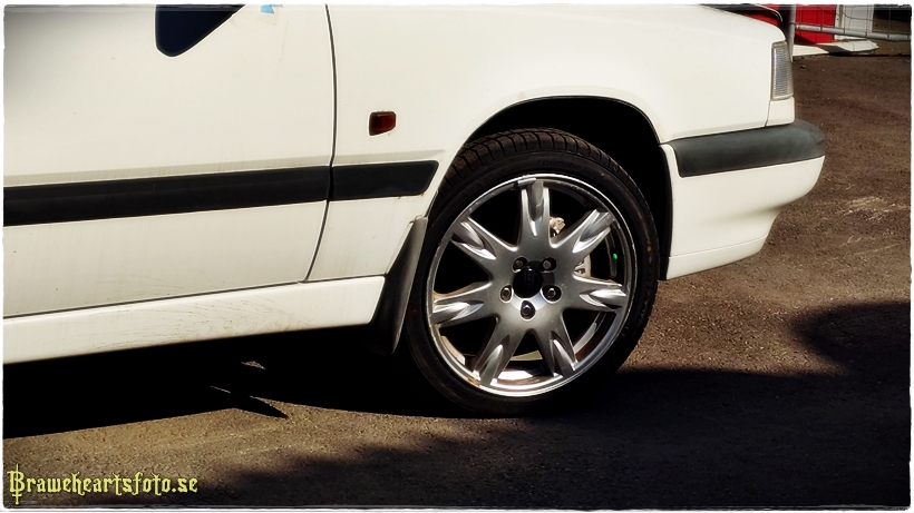

Köpte tillbaka TSW Venom fälgarna jag hade till s80n..
Men dem passa inte. Tar i länkarmarna bak, prova med 6mm spacer men tog i ändå.. Supersad

Sålde ju av dessa fälgarna jag hade till LIKET.. Köpte tillbaka dem för att ha på 855an.
De SKET sig som sagt då dem inte passa pga fel ET..

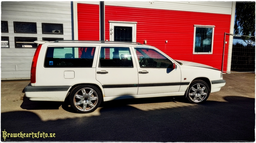

Lyckades docl lägga vamtarna på en uppsättning med THOR 17" som jag hämtade igår.. Då är de samma ET på dessa med Shock
Skall prova dem iaf på måndag..

Har nu kollat och dem passar, men de är fan precis de.. Grin Måste ha nu storlek på däcka nu

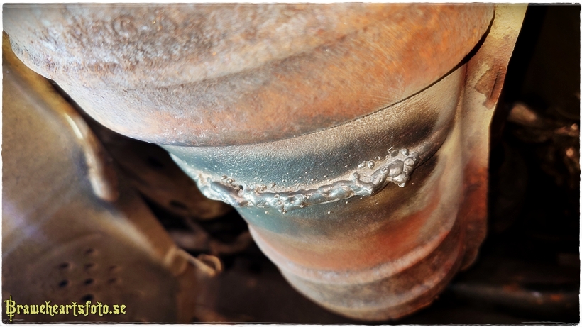

Hade in bilen på jobbet och smorde upp bultar för att ta ner katten för att svetsa den då den läcker.
Skulle demontera allt idag men fan att jag slipper detta och kan svetsa på plats då de är en fin spricka under katten.
i.postimg.cc/7ZnRdXqz/20260703-155327-001-820.jpg
i.postimg.cc/mgynJVTH/20260706-121107-002-820.jpg
Så nu är svetsen packad i 245an och åker med till jobbet imorrn för lite svetsning på lunchen Pfft
Ja det var en liten fin spricka thumpsup. Verkar inte uppkommit pga. rost utan kanske åkt på nått som rev upp sprickan unsure.
12 cm spricka ser jag som stor jag Grin
Men den är nu fixad, fick svetsa igen skarven på sidorna med..

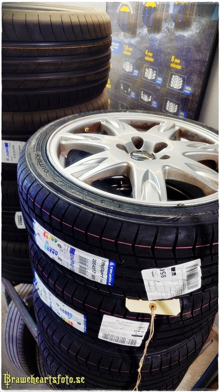

Fälgarna har fätt en rejäl tvätt nu men en av dem hade fått en lång period med stål mot stål så den e nog utan räddning tyvärr.
Men dem gjorde sig kanon på bilen.. Köpte även nya gummin, Tiangle Effexsport TH202 205/45-17
