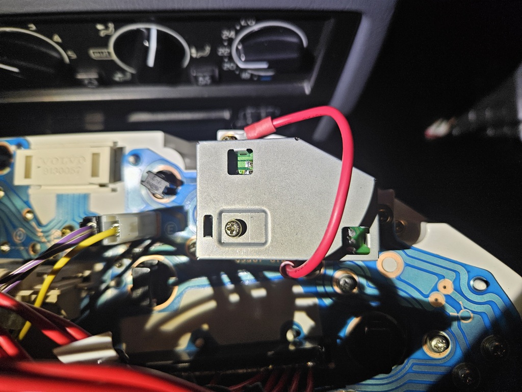

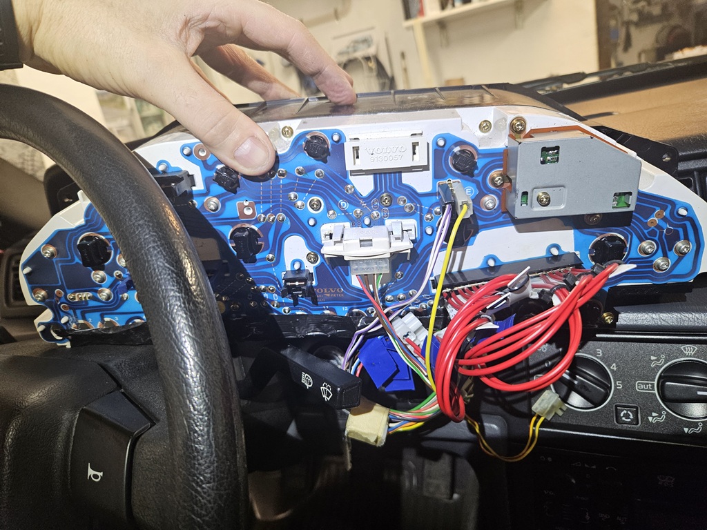

Instrumentbelysningen dog tvärt på min 940. Efter mycket letande och mätande lyckades jag bygla reostaten bakom instrumentpanelen. Nu lyser allt igen men går inte att dimma ner.
Bifogar bilder för att hjälpa någon annan då jag själv inte hittade något på nätet.

Gick det inte att bifoga några bilder ? Du kan skicka bilderna till volvosweden(at)gmail.com så hjälper jag dig gärna att fixa in dem i tråden japp.
Har för mig att det finns nån liknande tråd där det heller inte funkade att dimma ner, ska försöka hitta på den och om jag hittar så länkar jag till den här Smile.
