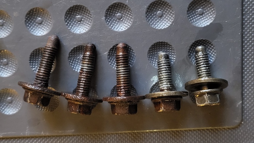

Bultar till strålkastare fram?
cadahl
(940 -91)
Mina är väldigt rostiga, skulle vilja byta ut. Talar alltså om de som är "nr 10" i skallen och sitter två i grillfästet samt två bakom blinkern. Strålkastaren hänger i dessa fyra. En gick av, så endast tre syns på bilden.
Emedan jag kan åka till lanthandeln och skaffa passande ersättningar vore det roligare att sätta i Volvogrejer.
Nån som kan berätta vad de heter i original?
Hittade reservdelsboken för 940, den på 1700 sidor men har ännu inte lokaliserat rätt bultar där.
cadahl bifogade följande bild:bild:
Redigerat av cadahl den 20-01-2025 15:45
Har du kollat in denna sida unsure https://www.volvopartswebstore.com/. Där har jag fått mycket hjälp när jag sökt reservdelar. När du väl knappat in din modell och år får du söka på ordet headlight. Får upp strålkastarna med skruvar när jag söker där.
Det tråkiga är att Volvo har ersatt nästan alla originalskruvar på 7/900 till "vanliga"
svarta med krage i stället för bricka. Så du får samma som i järnaffären när du köper
på Volvo, och får betala en tiondel av priset...
