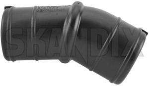

Måste byta den lilla slangen mellan tanken och påfyllnadsröret på min XC90 2,5t 2004 då de läcker..
Finns ju ingen plats att komma åt detta rör vad jag ser iaf.
Har googlat men hittar väldigt lite på hur man går till väga. Sett på Tuben att man kan släppa ner subframen på släppa stötdämparen för att komma åt bättre, men då är det V70 dem byter på.
Eller är de likadant på XC90??
Behöver tips eller en guide på hur man löser detta.
Braweheart bifogade följande bild:bild:
Redigerat av Sladdaren den 06-05-2024 11:07
Vad jag ser så är det samma gummislang till alla modeller som S80 S60 V70 XC70. Det finns inte nån guide på nätet till just XC90 varken på Engelska eller svenska. Men kanske dyker upp nån om man söker till nån av dem andra modellerna. Jag kan forska lite ikväll när jag kommer hem får se om jag kan hitta nått.
Skrev in frågan på jagrullar.se utan något svar alls.
La in frågan på FB i XC90 grupp.
Där fick jag svaren.
"Enklast.
Upp med bilen på en lyft.
Ställ en växellådsdomkraft under höger sida. Plocka bort höger bakhjul.
Lossa främre bulten till bakvagnen.
Glöm inte lossa stödplåten först.
Släpp sakta ner med domkraften.
Krävs det för dej, lossa några varv på bakre bulten likaså.
Byt sen slangen i lugn o ro.
Lyft tillbaka bakvagnen, bulta in, häng dit hjulet.
Obs har inte gått in i detalj på jobbet.
Det är en principbeskrivning."
Sen fick jag detta svar:
"Snuskigt enkelt på XC90 jämfört med övriga modeller.
Ner med reservhjulet om du har ett sådant sedan tar du det bakifrån.
På XC90 behöver man inte släppa något i upphängningsväg, endast reservhjul.
Tidsåtgång ca 15-20 min."
Gjorde ett försök med alt 2 idag.
Vad bra då finns det en liten lista här på hur man byter denna slang Smile
